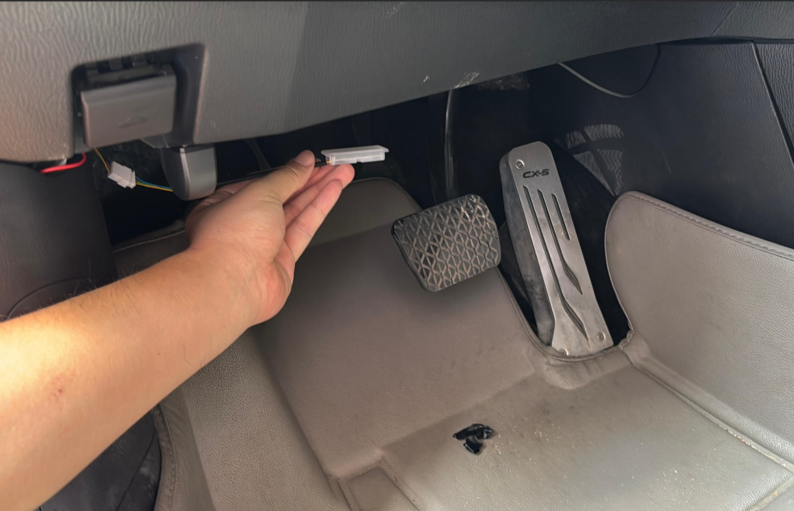

4P插头,前排脚窝灯,先接一分二的电源线,在接主驾盒副驾脚窝灯

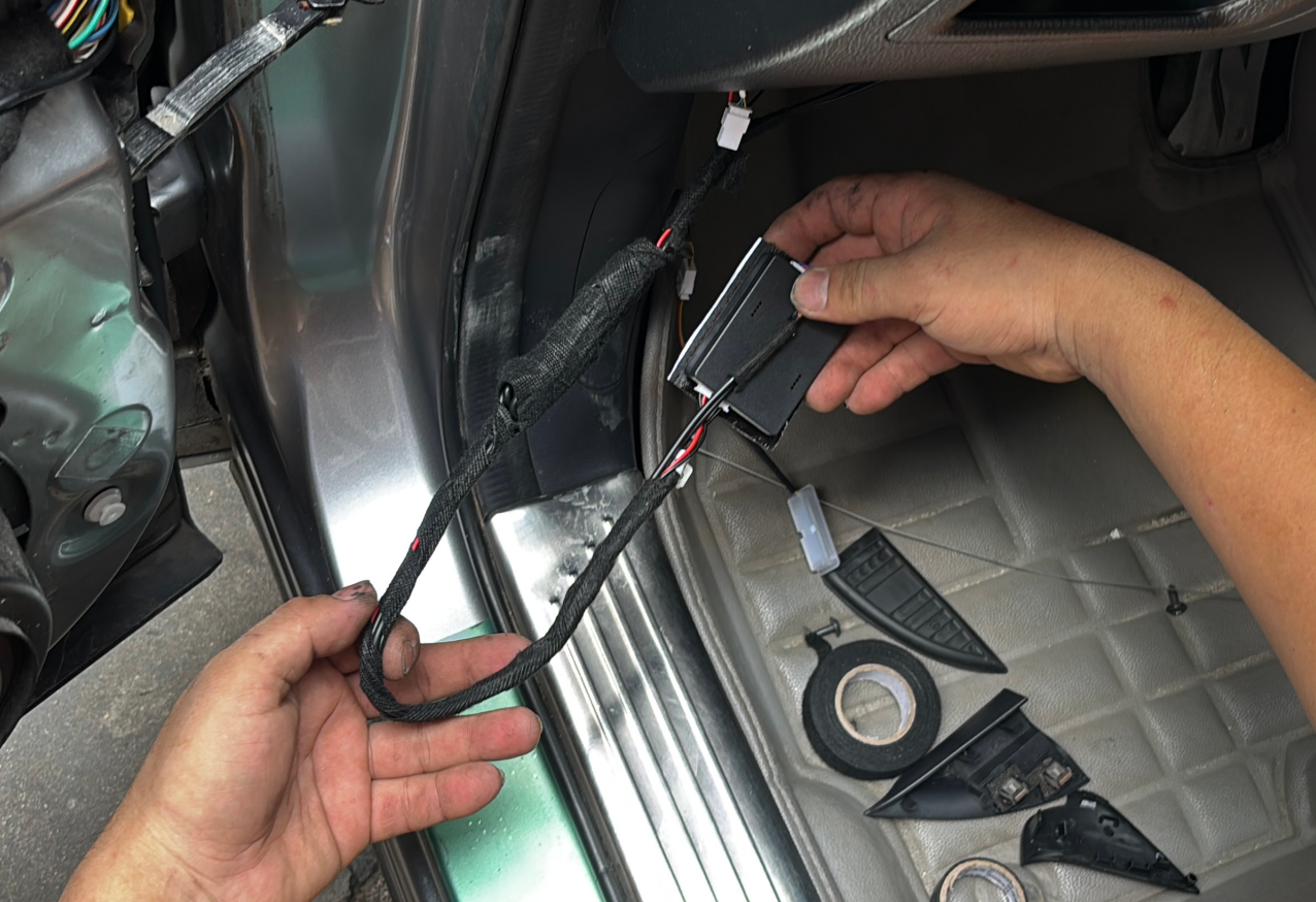

2P插头,12V电源,黑色(电源地)接搭铁或地线;红色(电源+12V)接车身ACC或常电12V。注意:四门取电应该统一
3P插头,灯条灯源,接车门灯条(75CM)

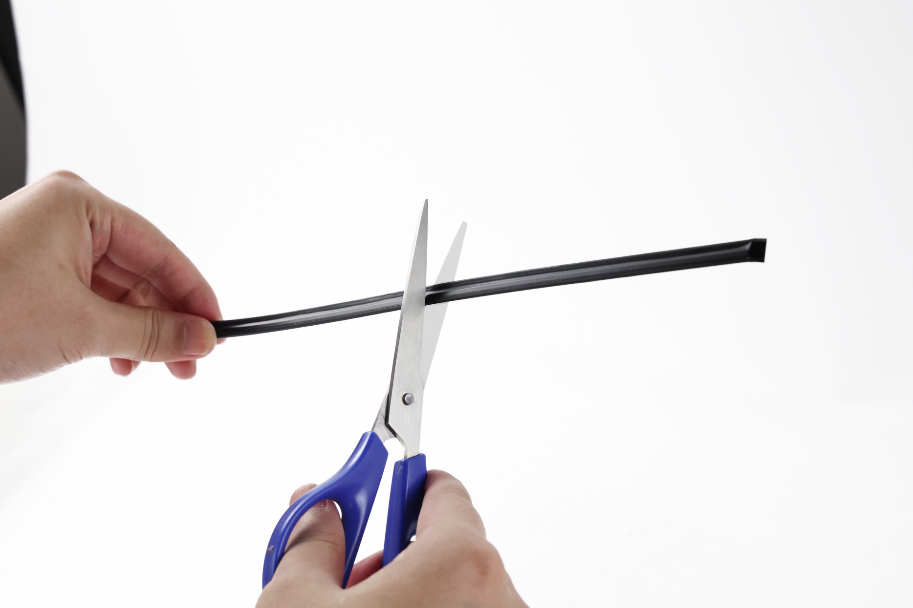

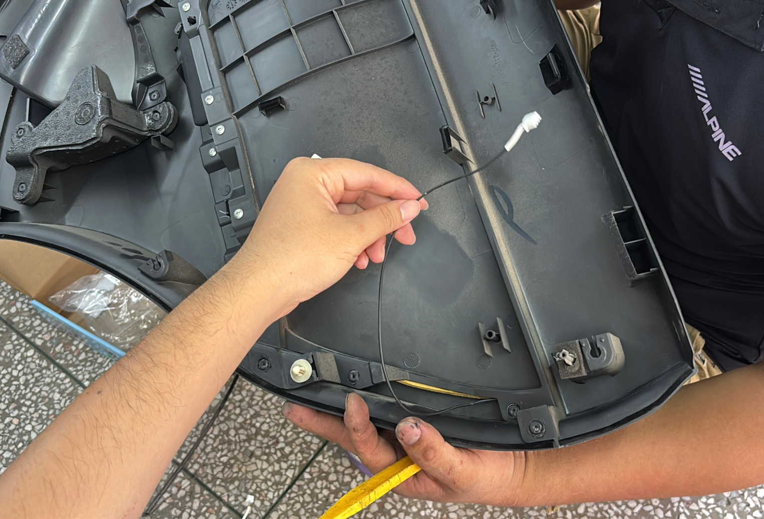

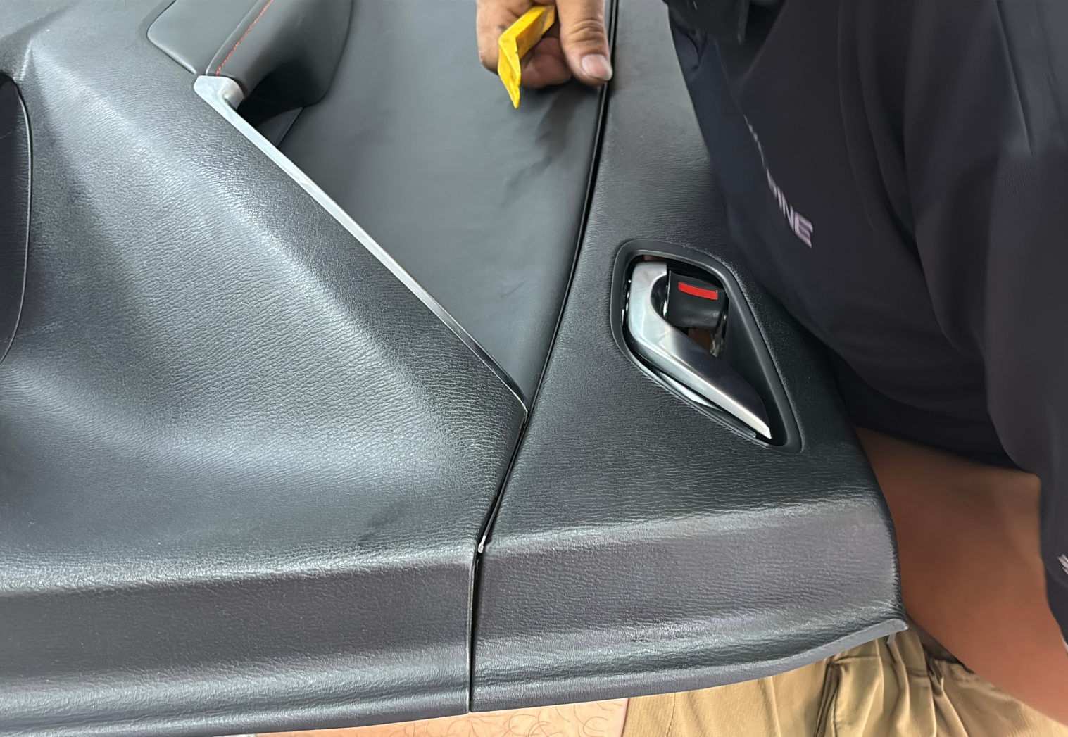

1.灯条支持自由裁剪,但请注意,不要剪掉灯珠部分,以灯珠跟灯珠之间的缝隙裁剪
2.灯条请勿用蛮力挤压到缝隙里,请用撬棒等工具把缝隙撬开,硬挤只会导致灯珠爆裂,无法点亮
3.灯条请勿180度硬折弯,时间久了会导致里面的线芯断裂,无法点亮

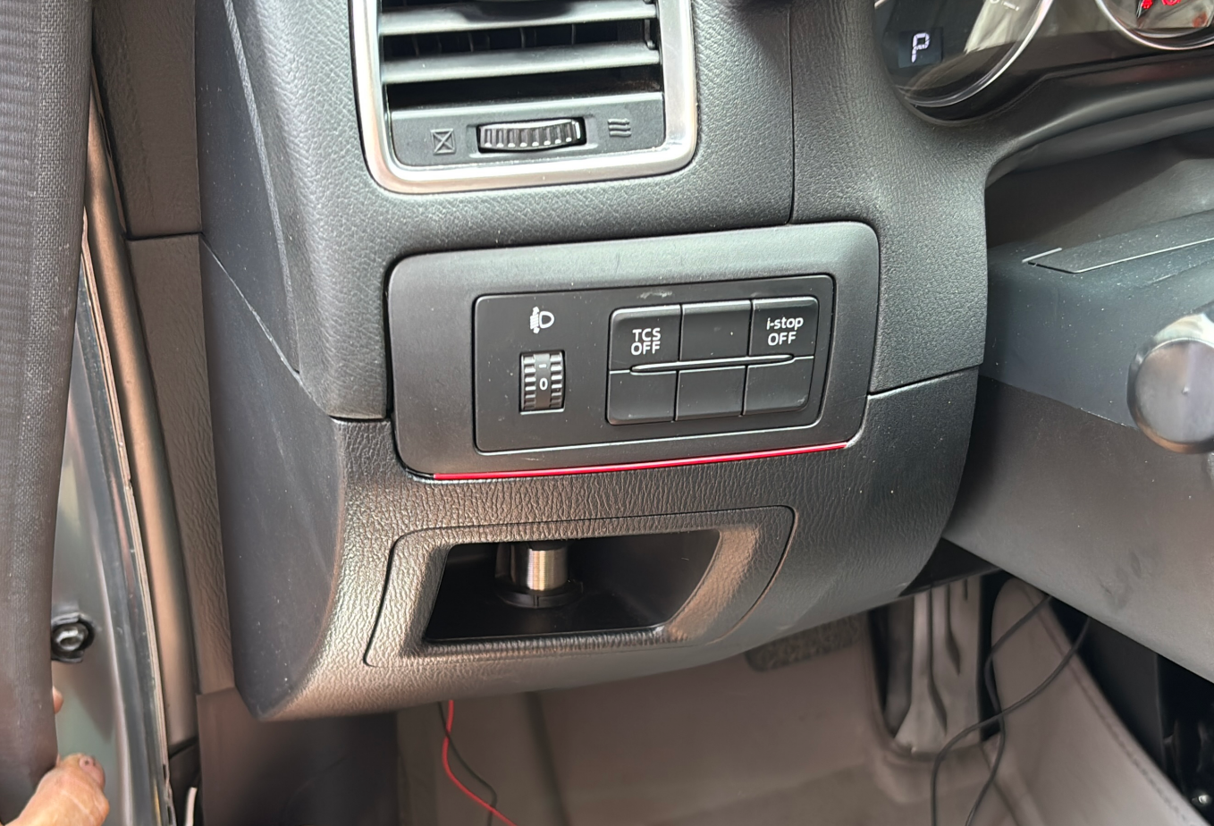

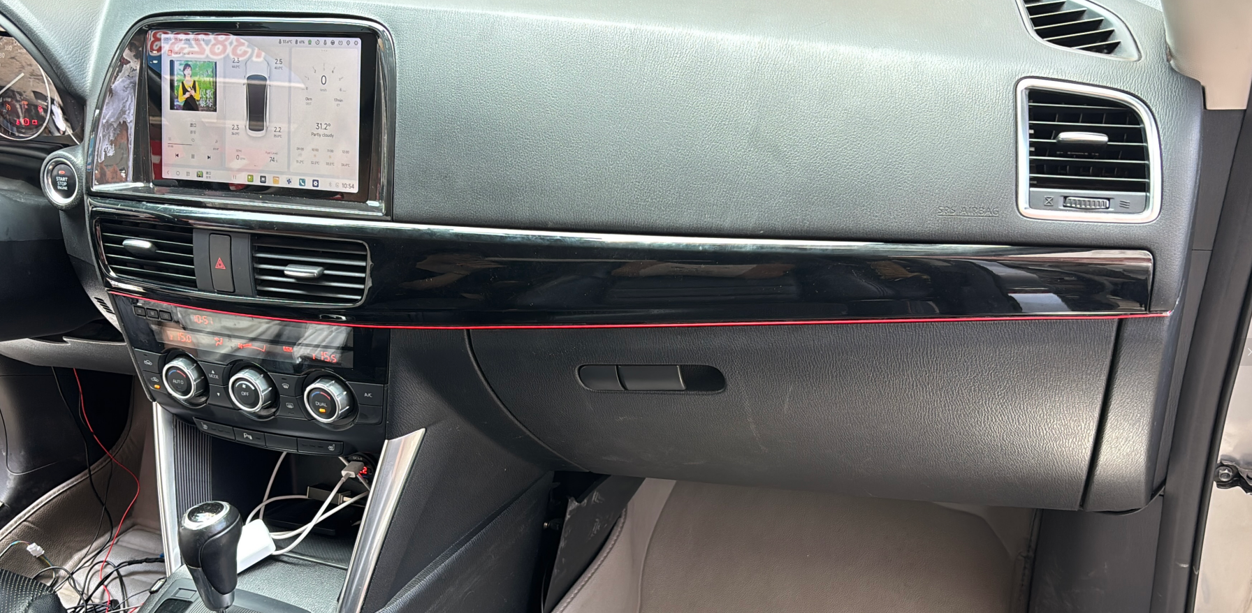

【5】安装位置推荐(不同车型安装位置不同,以实际车型为准,以下只是参考)
副驾安装位置
主驾(有些主驾没有缝隙可以考虑使用3M胶粘贴上去)
脚窝灯(可使用3M胶或者束缚线束进行固定)

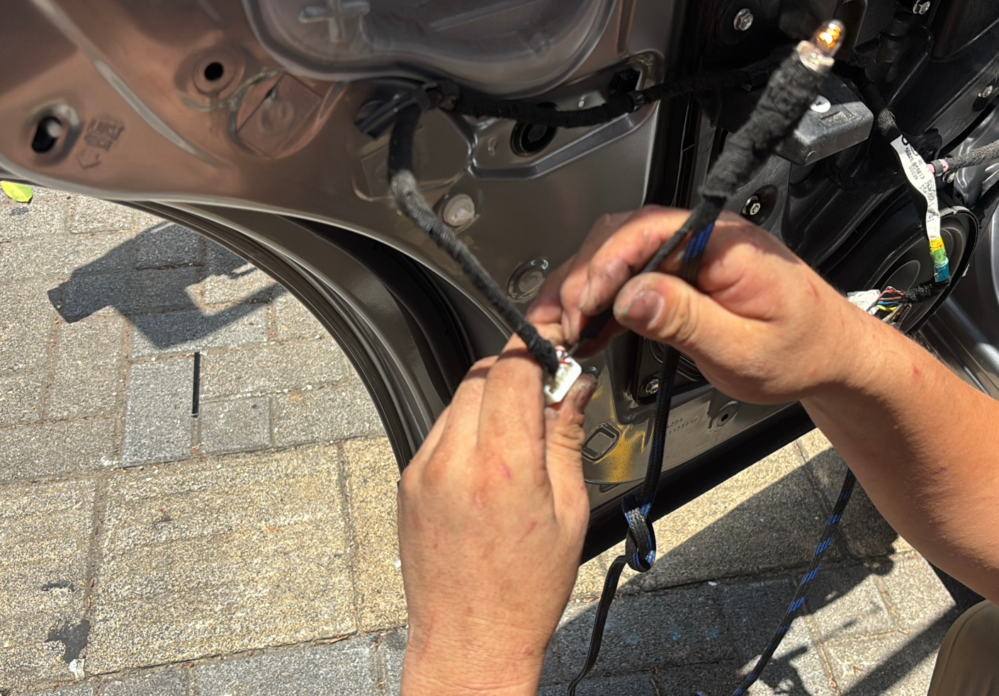

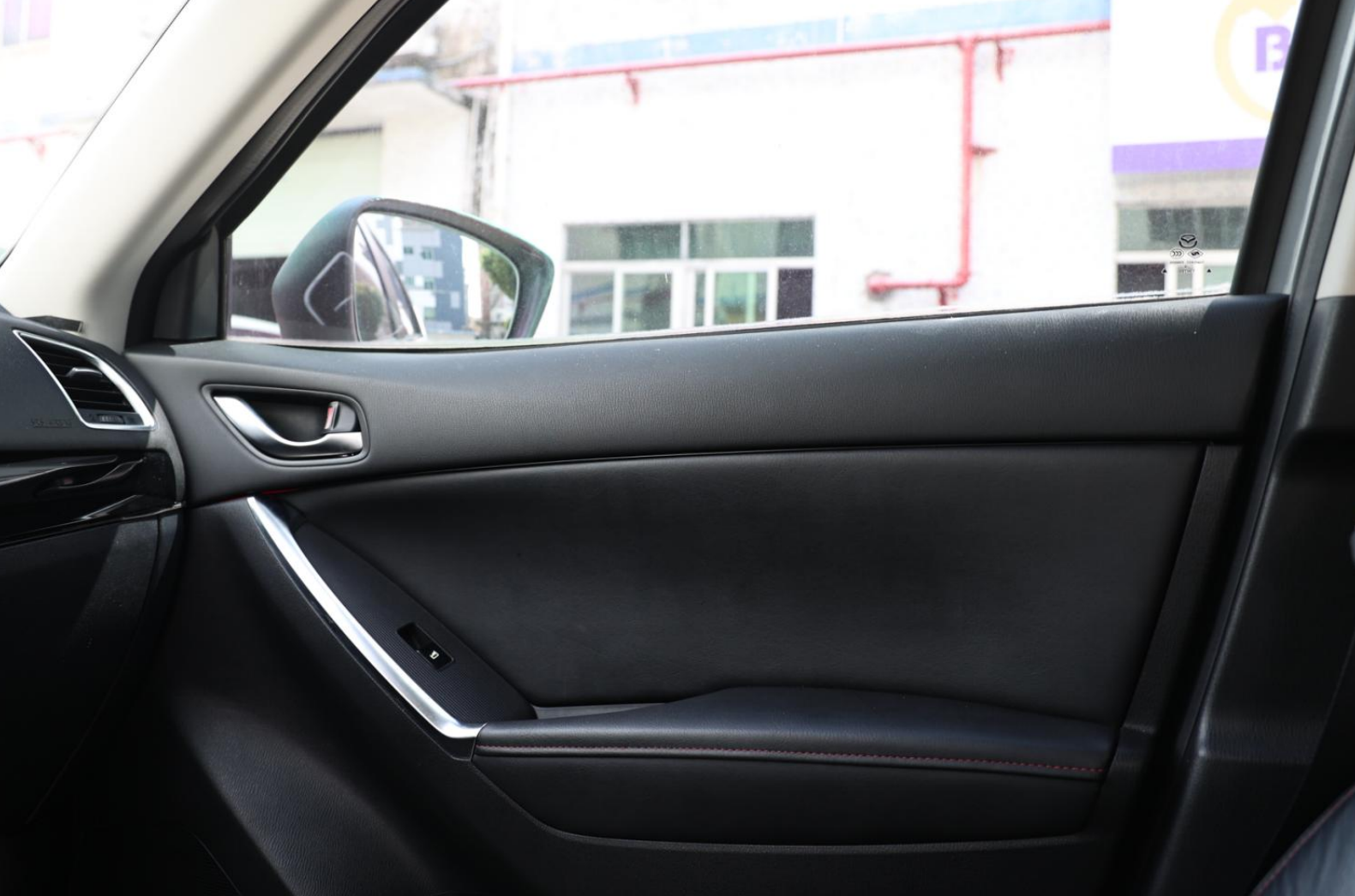

车门安装位置

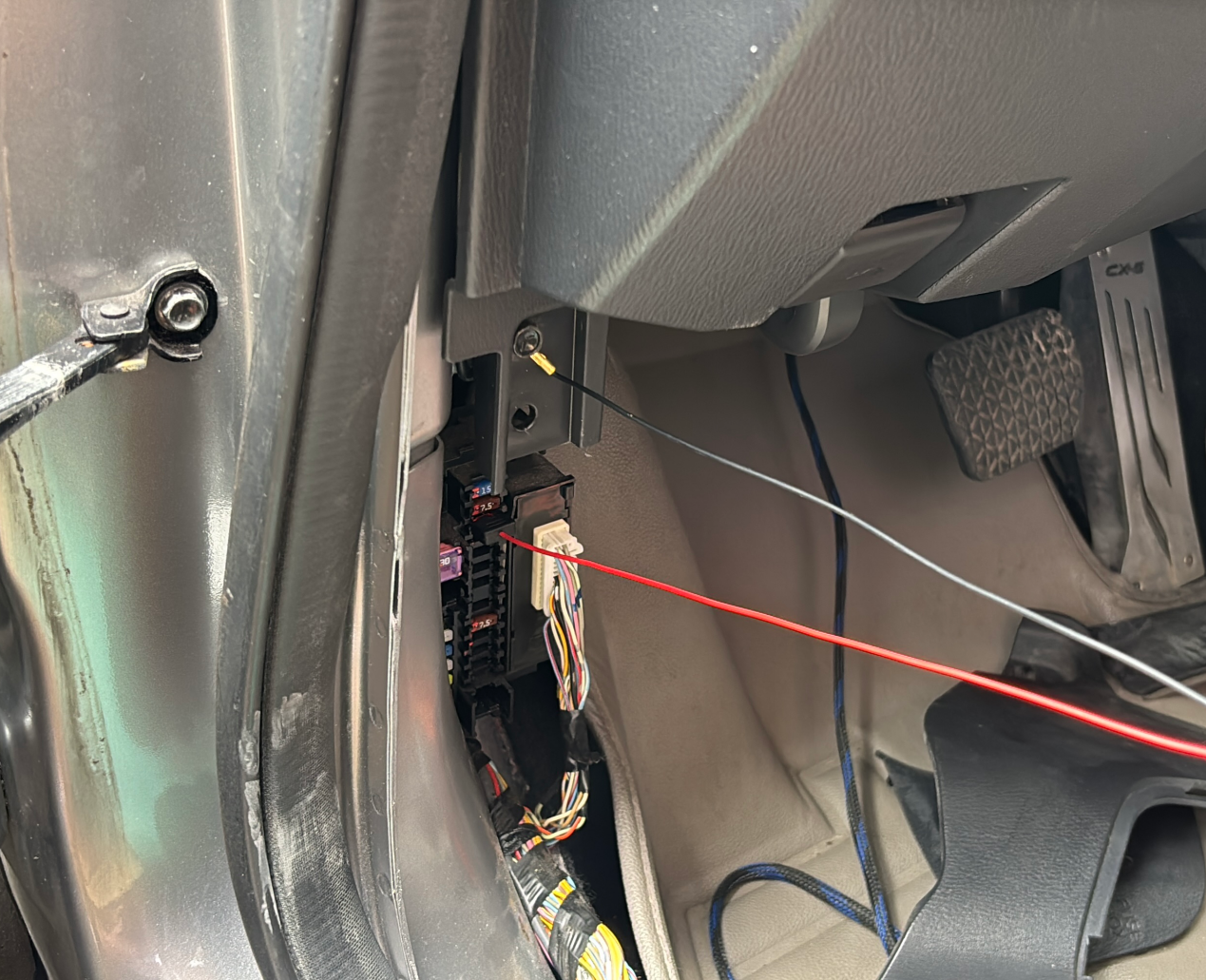

注:部分老车车门没有电源可取,需单独拉线到其他地方取电
车门取电位置推荐-门把手插头,测量12V

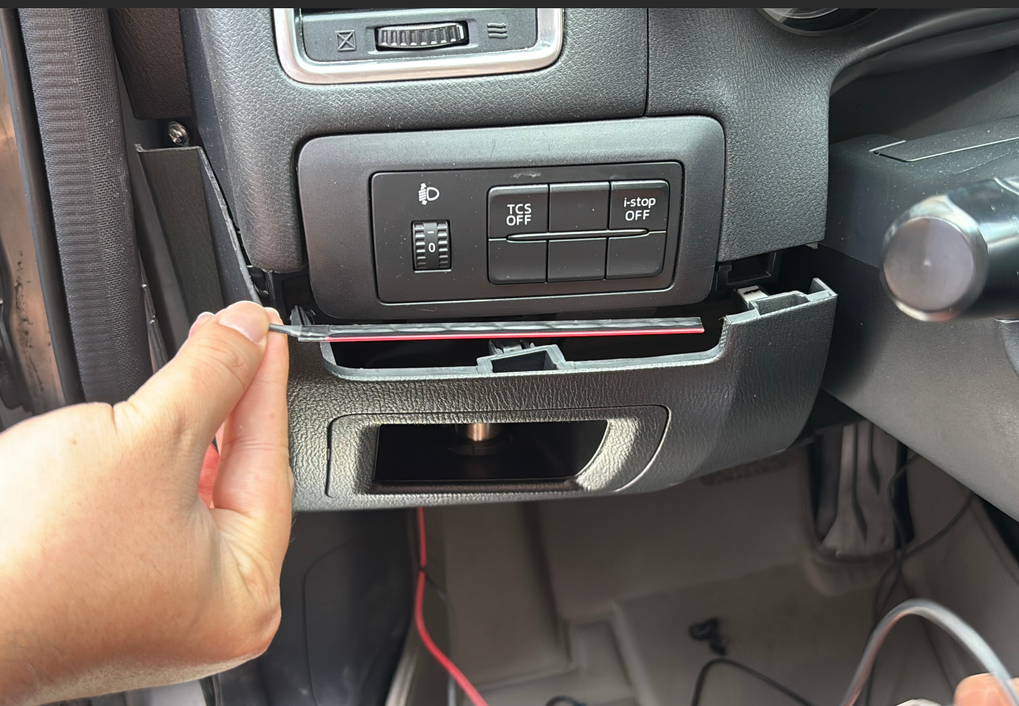

中控取电位置推荐,车机ACC或保险盒(测量12V电)
所有的主控盒跟线材缠绕上绒布胶带,做好绝缘和固定

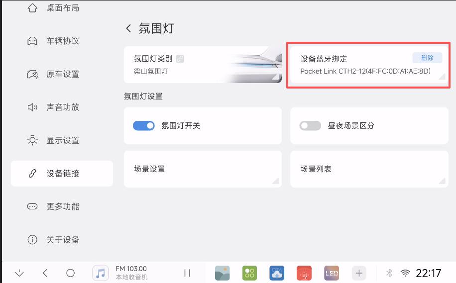

【6】车机控制使用教程
氛围灯类型选择梁山氛围灯,并绑定蓝牙设备即可使用,注场景联动需要原车CANBUS支持,否则部分场景无法使用!
