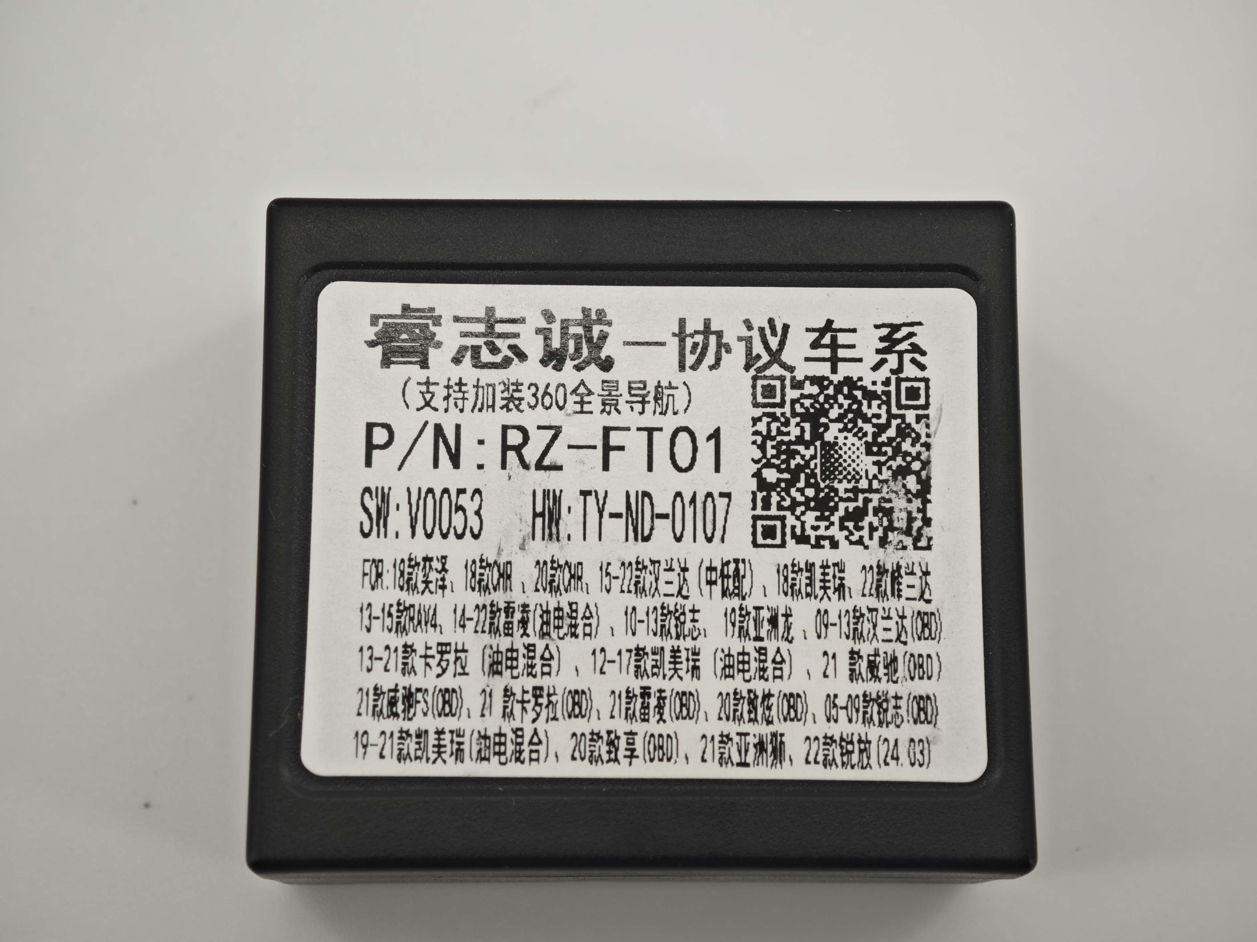

【拍照协议盒标签】

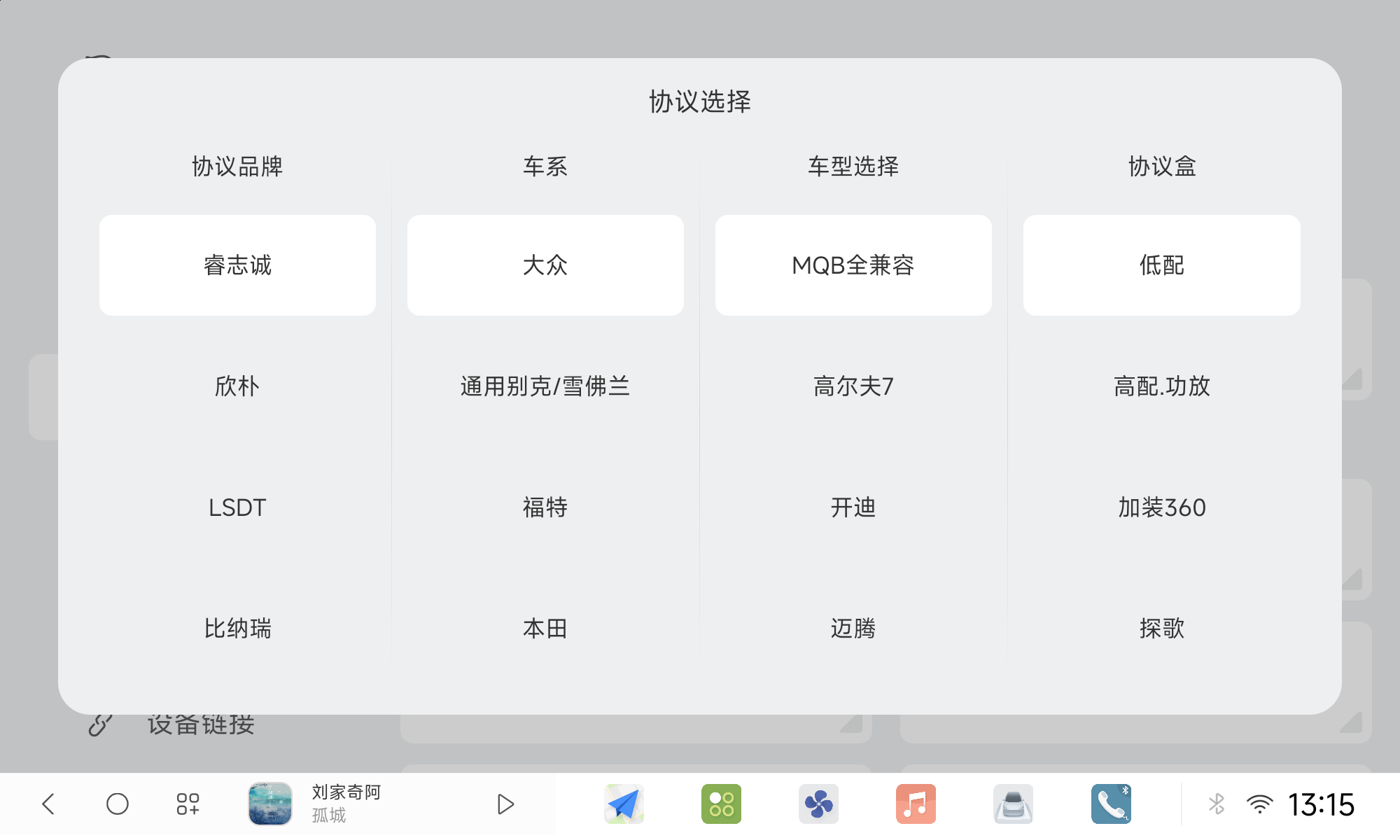

【拍照协议选择】 设置-车辆协议-点开车型选择

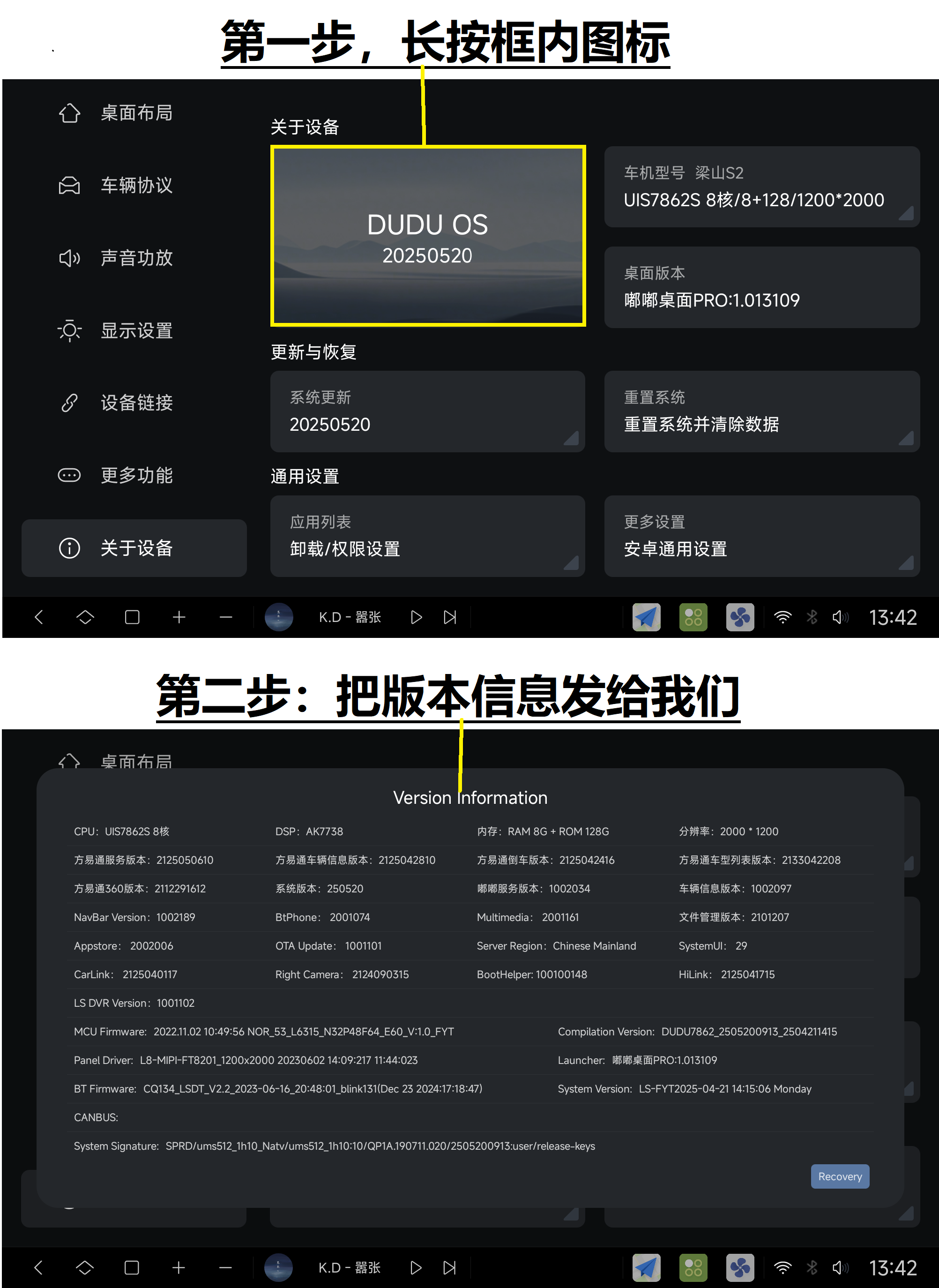

【拍照版本信息】打开设置-关于设备-长按左上角导航图片-版本信息

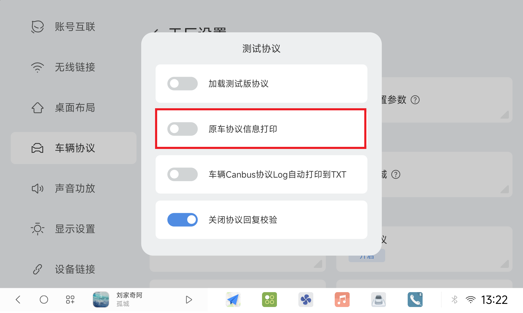

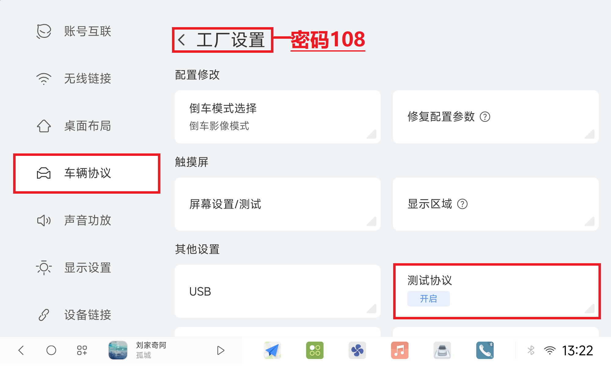

【打开协议打印】,打开设置-车辆协议-工厂设置-密码108-测试系统-原车协议信息打印,打开后左上角会有数据显示

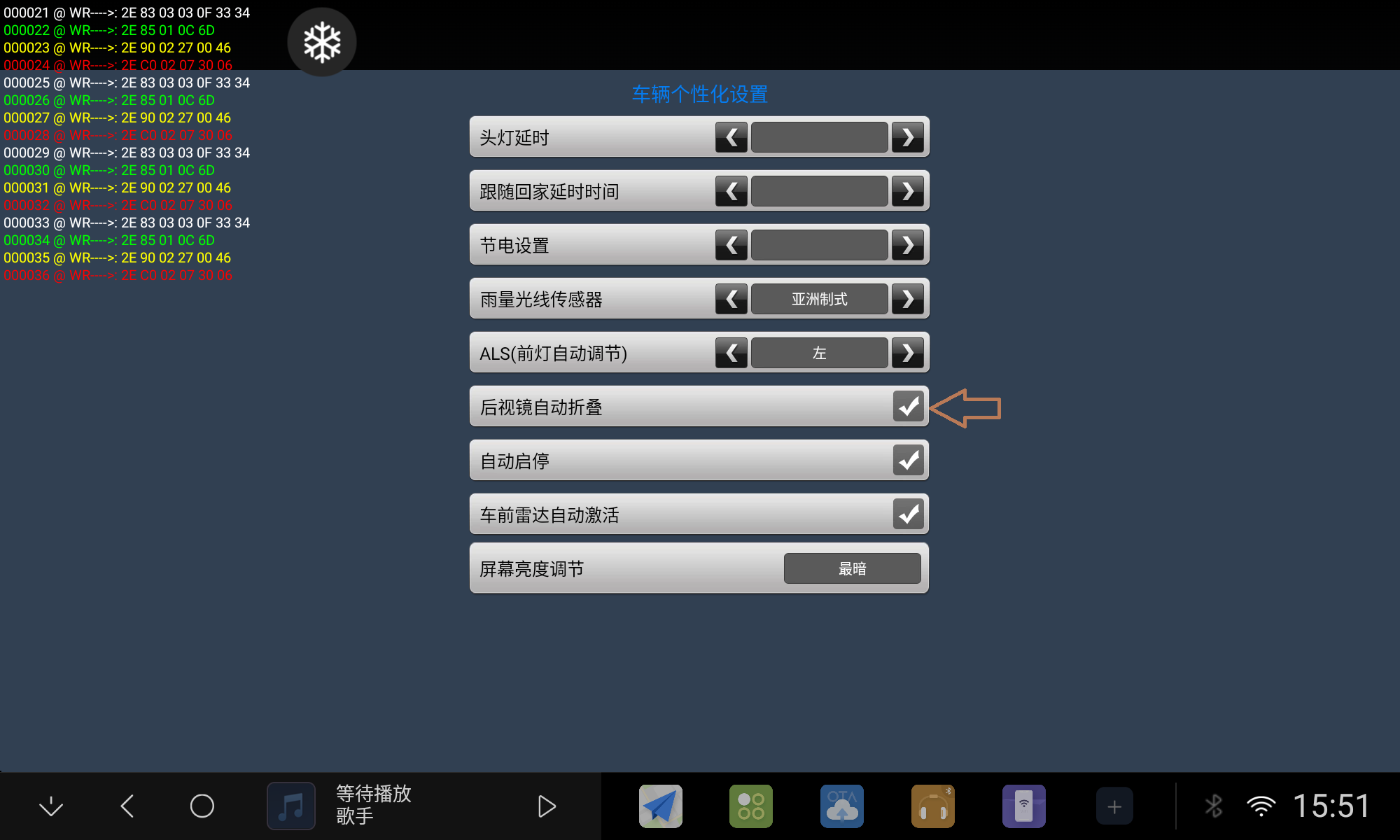

【用手机原相机录制视频数据】如果是原车信息里的设置没反应,或者功能有问题
按下无法使用功能,分别点五下(间隔1秒),按的同时 把跳动的数据用手机录下来
【用手机原相机录制视频数据】操作不能用或者功能不对的按键
如方向盘按键没反应或按键功能错乱。有问题的按键分别按5次(间隔1秒),把跳动的数据用手机录下来。
