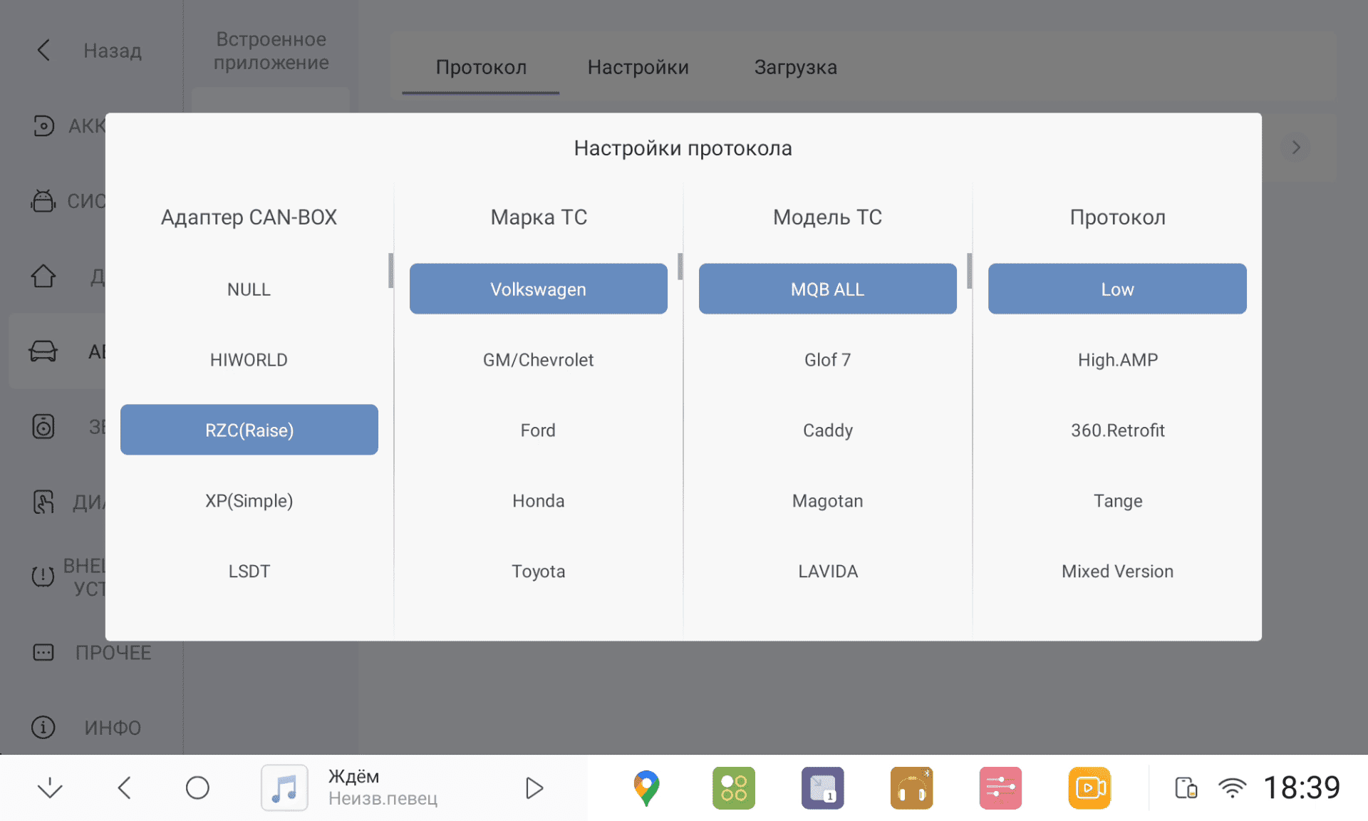

Проверьте наклейку на коробке для протоколов, чтобы подтвердить марку коробки для протоколов
【1】Hiworld【2】OD/Oudi【3】RZC/Raise【4】Lz(Hz)/Luzheng【5】XP/XINPU/Simple soft【6】BNR/binarui【7】daojun/Dogen-Electronics【8】XBS/xinbasi

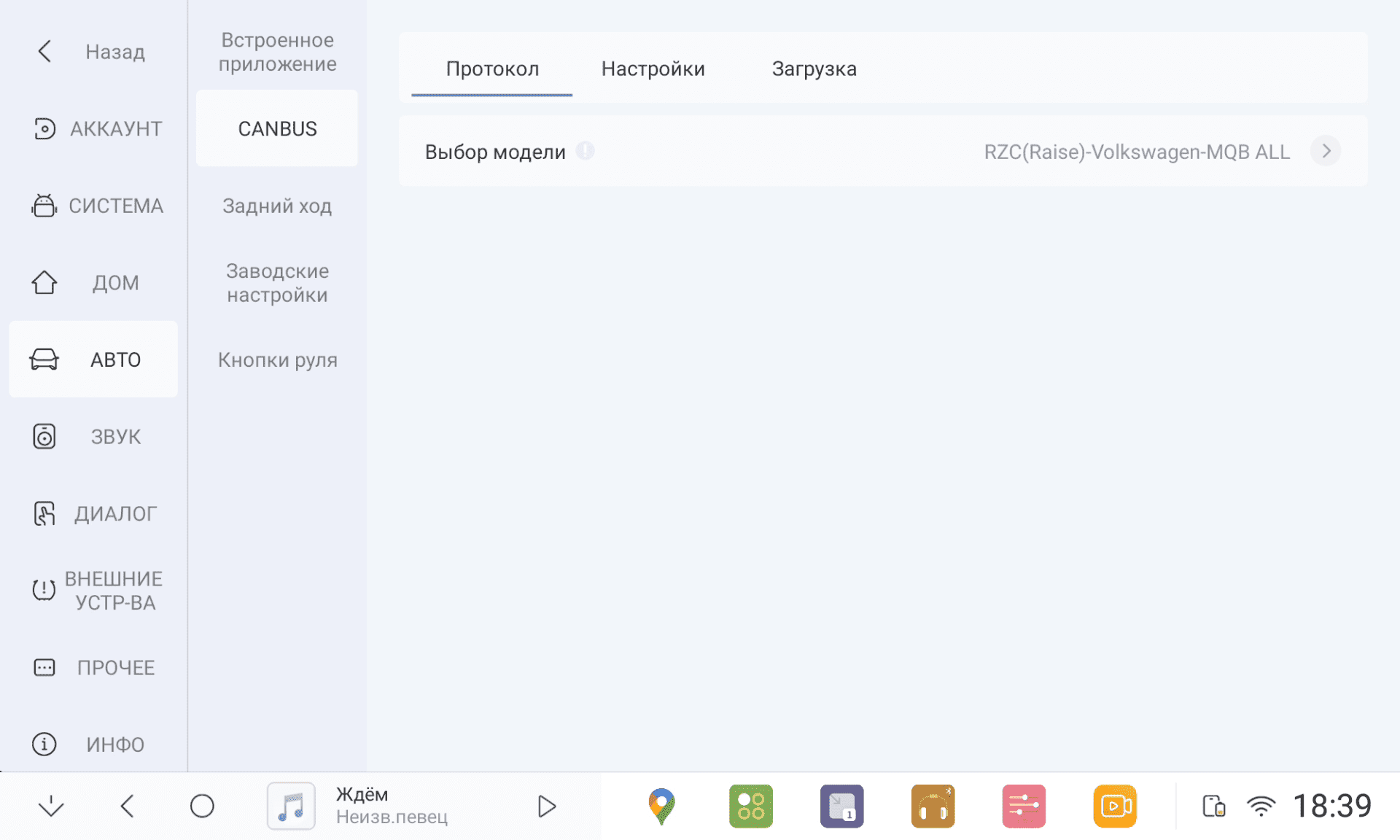

Настройки - Автомобиль - Соглашение о транспортном средстве - Выбор модели
Соглашение не работает (например, партия управления, открыть дверь информации, трек и т.д. не), проверьте хост C области протокола последовательный порт и протокол плагины коробки
Некоторые функции не могут работать, например
- протокол работает, но управление не работает (контакты кабеля могут быть вставлены криво или отсоединены)
- квадратное управление работает, но протокол не работает (контакты кабеля могут быть вставлены криво или отсоединены)
