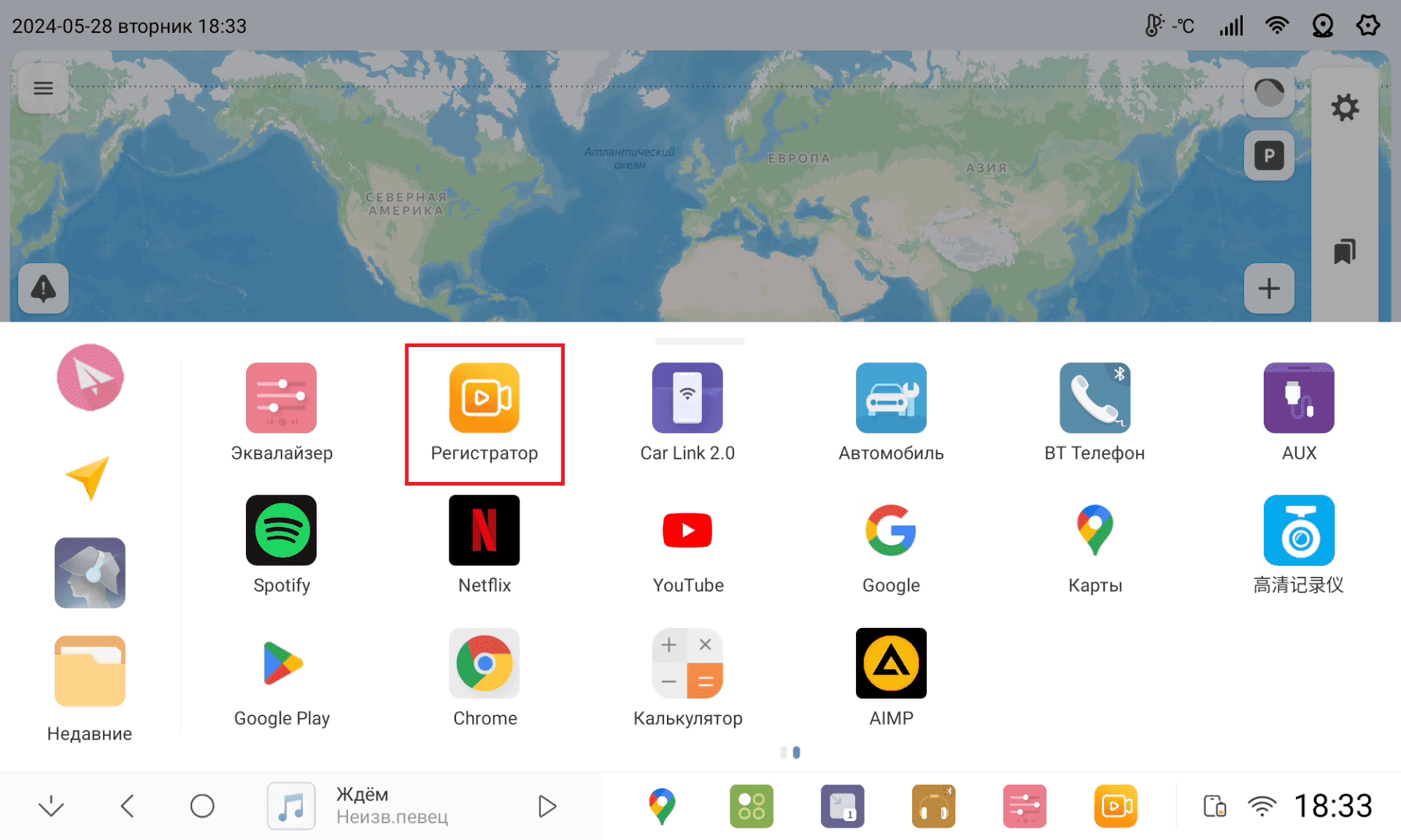

Передняя камера доступа к автомобилю C, разъем 1 с протоколом коробка требуется для использования. Передней камере требуется формат 1080N для отображения поддержки.

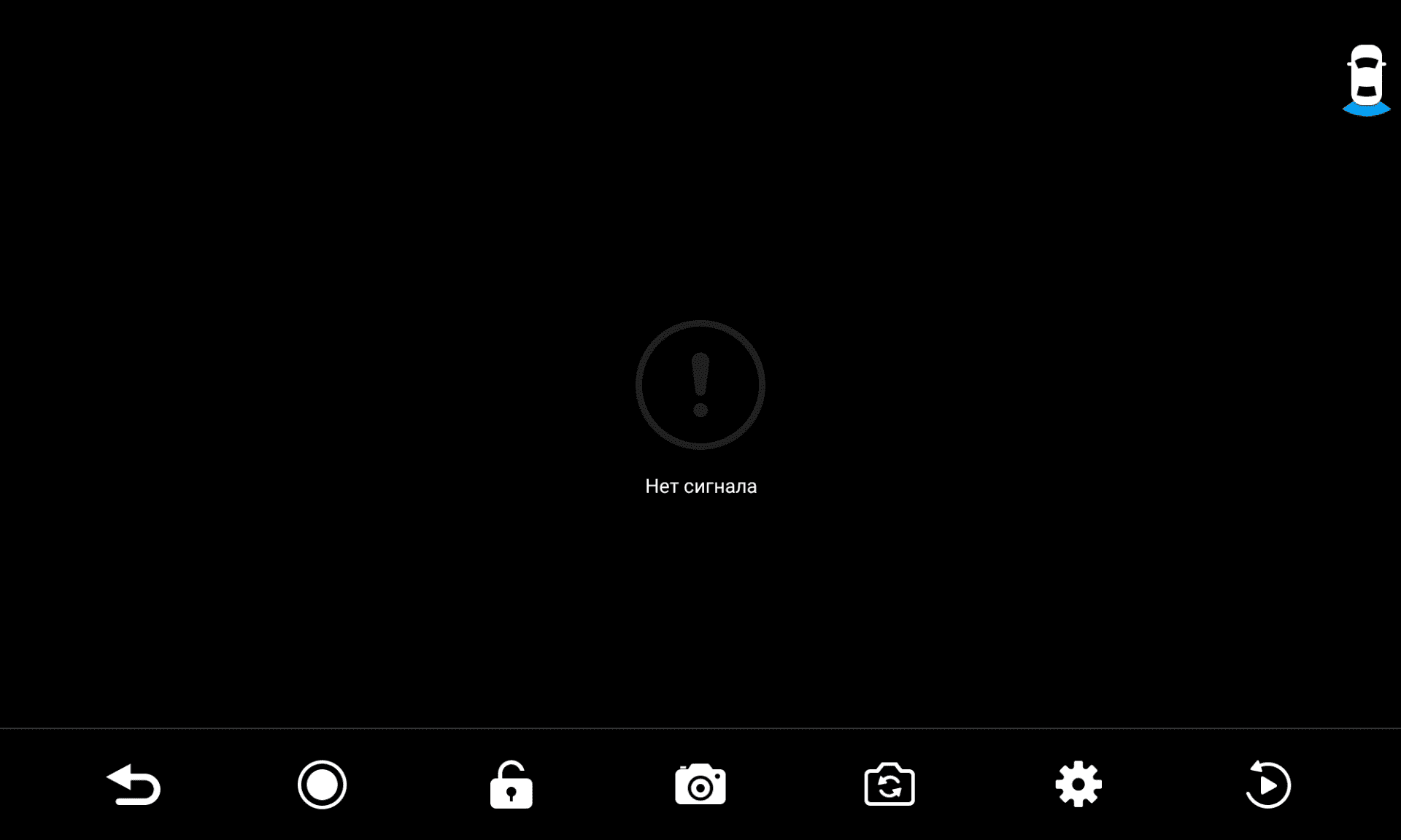

Просмотр передней камеры
Описание интерфейса

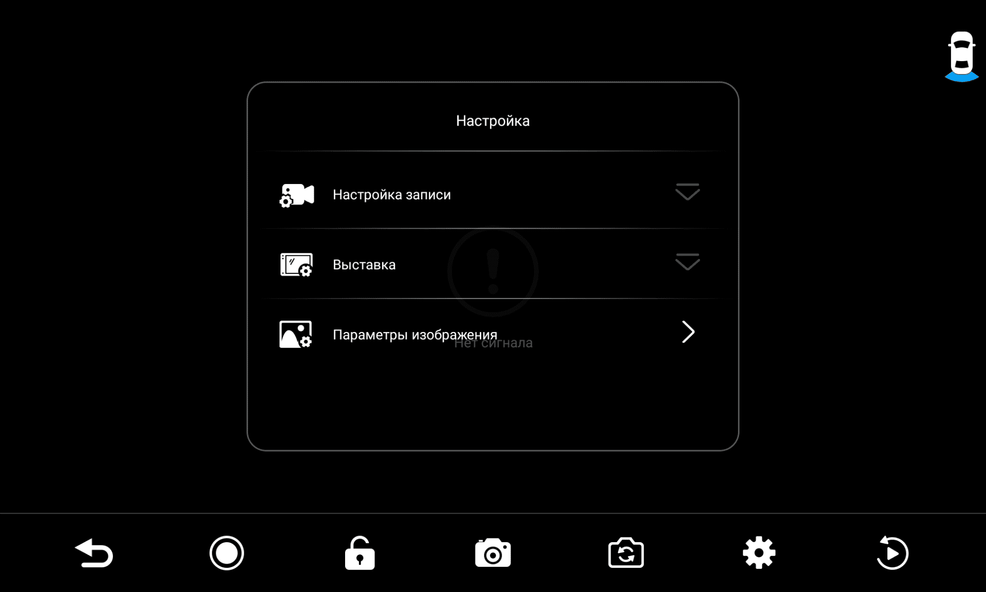

Экран настроек

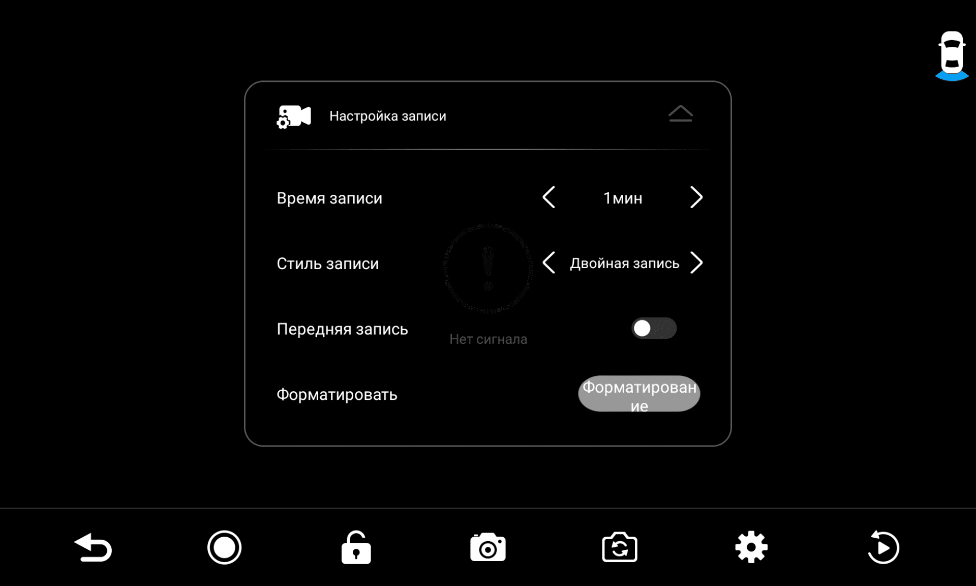

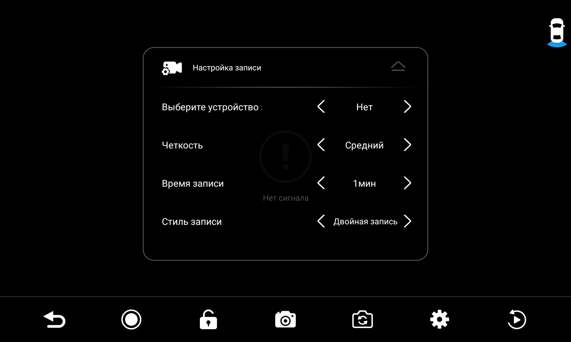

Настройки записи, вам нужно внешний диск U, и выберите устройство записи начнет запись, рекомендуется выбрать высокоскоростной диск U, иначе это приведет к записи ошибок, кроме того, эта запись будет конфликтовать с 360 канал записи, когда вы покупаете 360 панорамы аксессуары, передний и задний рекордер не может быть записано, вам нужно быть в заводских настройках, переключиться на обратный режим.

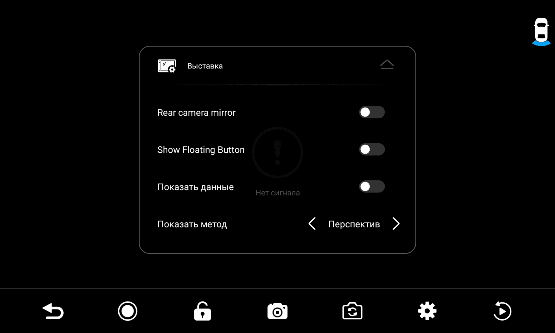

Настройки дисплея
