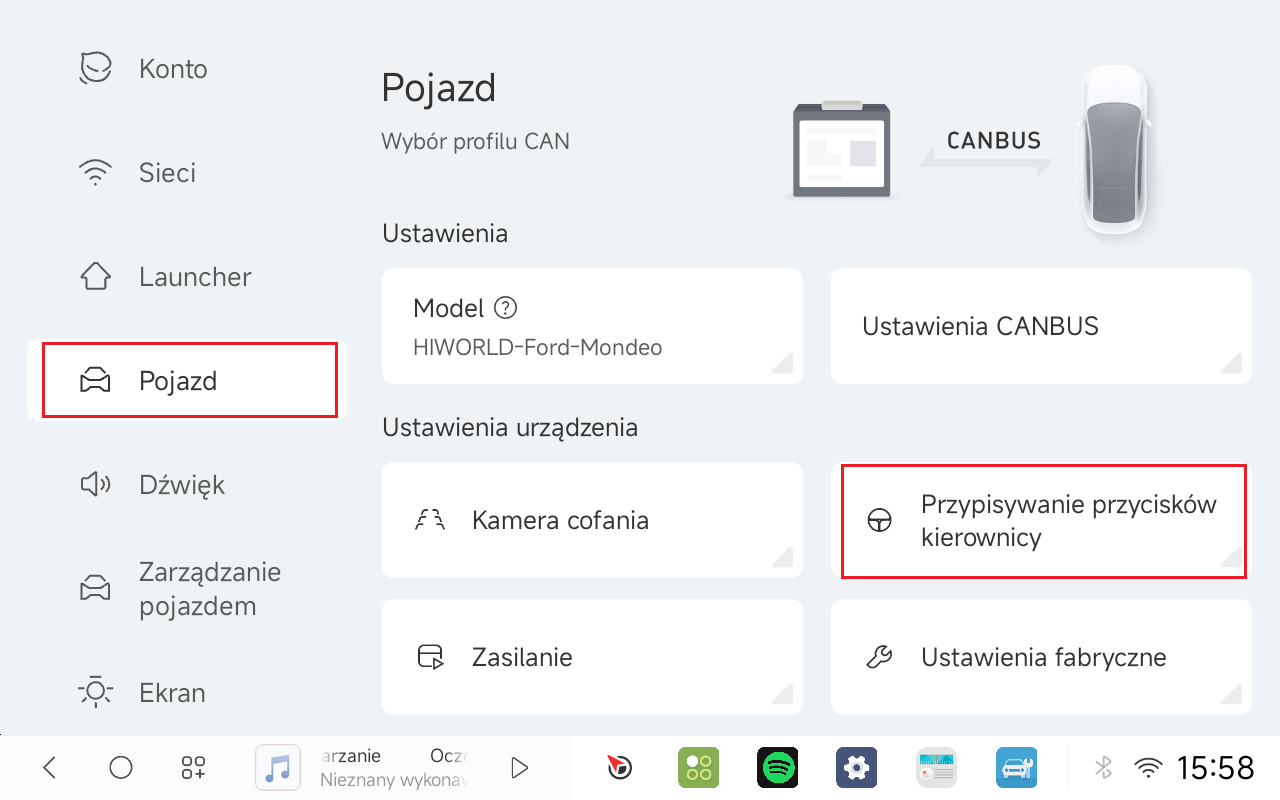

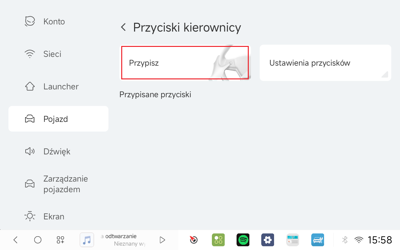

Przejdź do ustawień, wybierz Pojazd, Przypisywanie przycisków kierownicy, a następnie wybierz Przypisz

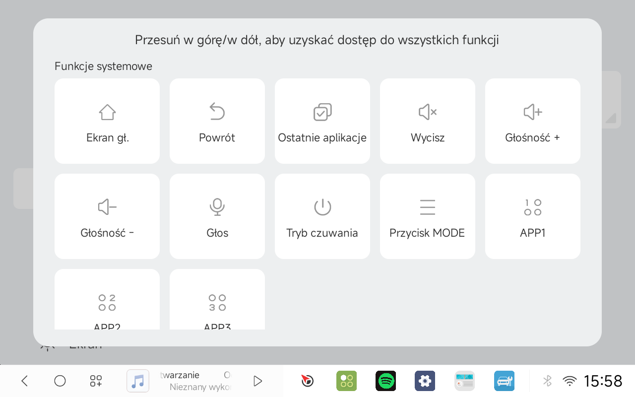

Przesuń palcem w górę, aby zobaczyć więcej funkcji

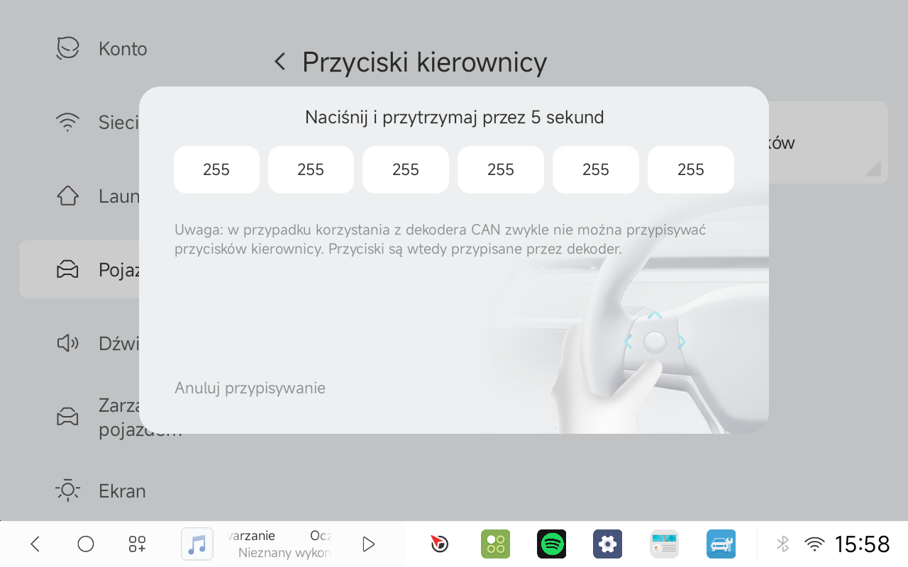

Wybierz funkcję, którą chcesz przypisać, np. powrót do ekranu głównego
Naciśnij i przytrzymaj przez 5 sekund przycisk na kierownicy (zwolnij przycisk, gdy pojawi się odpowiedni komunikat)

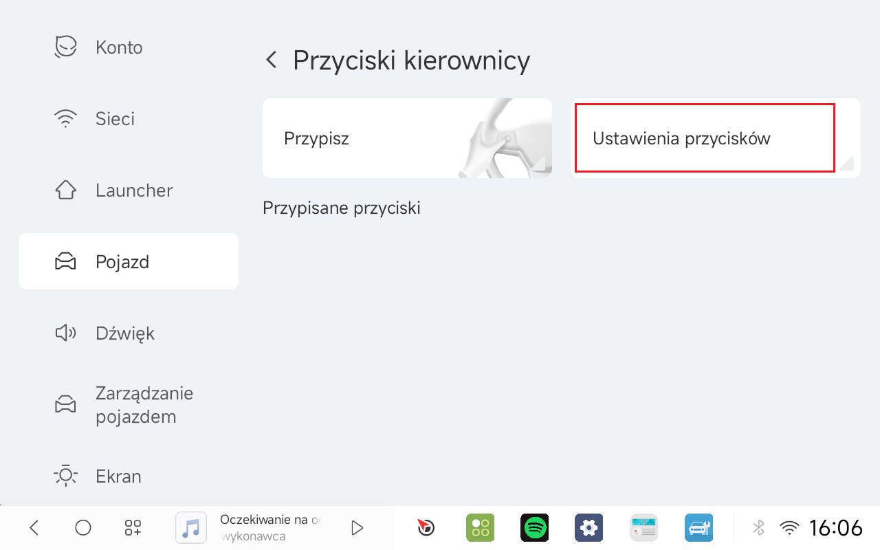

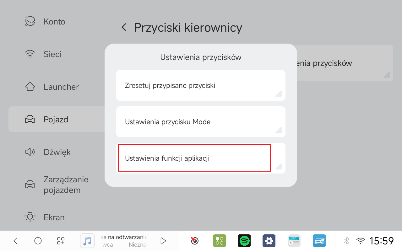

Przypisz dany przycisk jako Przycisk Mode, a następnie wybierz Ustawienia przycisków

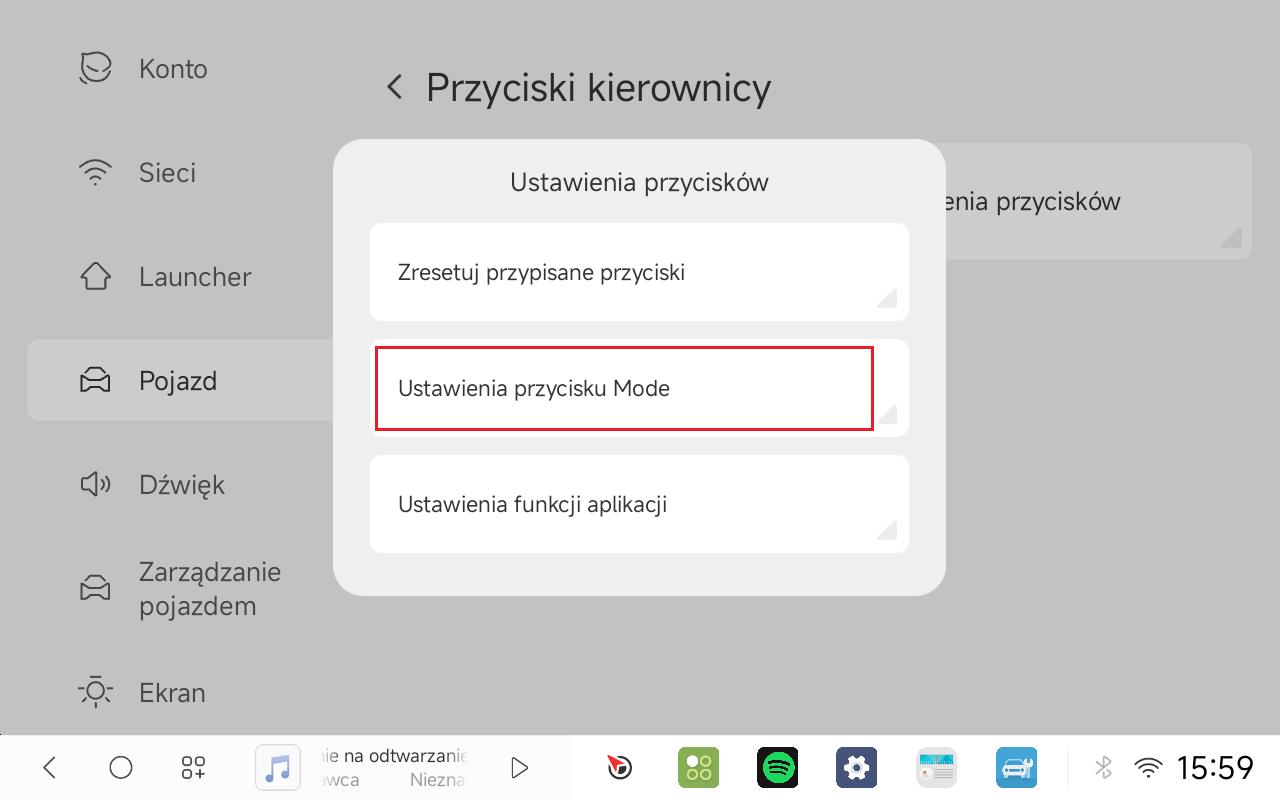

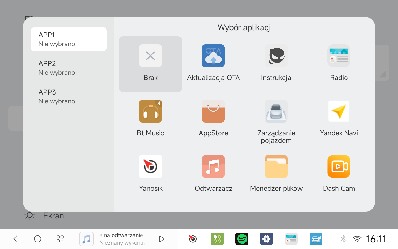

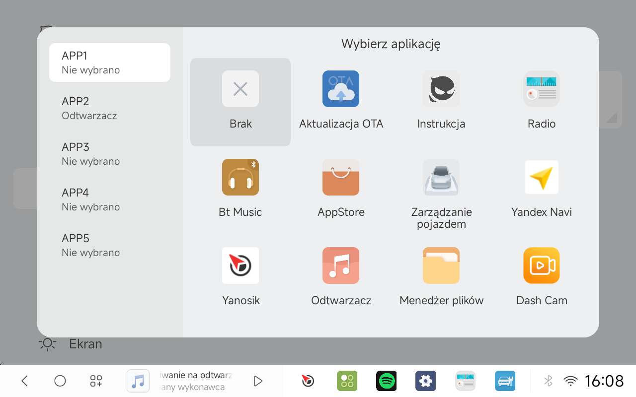

Wybierz Ustawienia przycisku Mode, a następnie wybierz 5 aplikacji, pomiędzy którymi będzie ten przycisk przełączać
Możesz też zaprogramować przycisk jako APP1, APP2 lub APP3. Wtedy wybierając Ustawienia przycisków, a następnie Ustawienia funkcji aplikacji możesz zdefiniować, jakie aplikacje mają się uruchamiać.

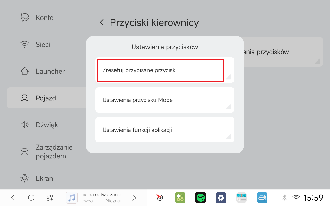

Wybierz Ustawienia przycisku Mode, a następnie Zresetuj przypisane przyciski aby skasować poprzednie ustawienia
