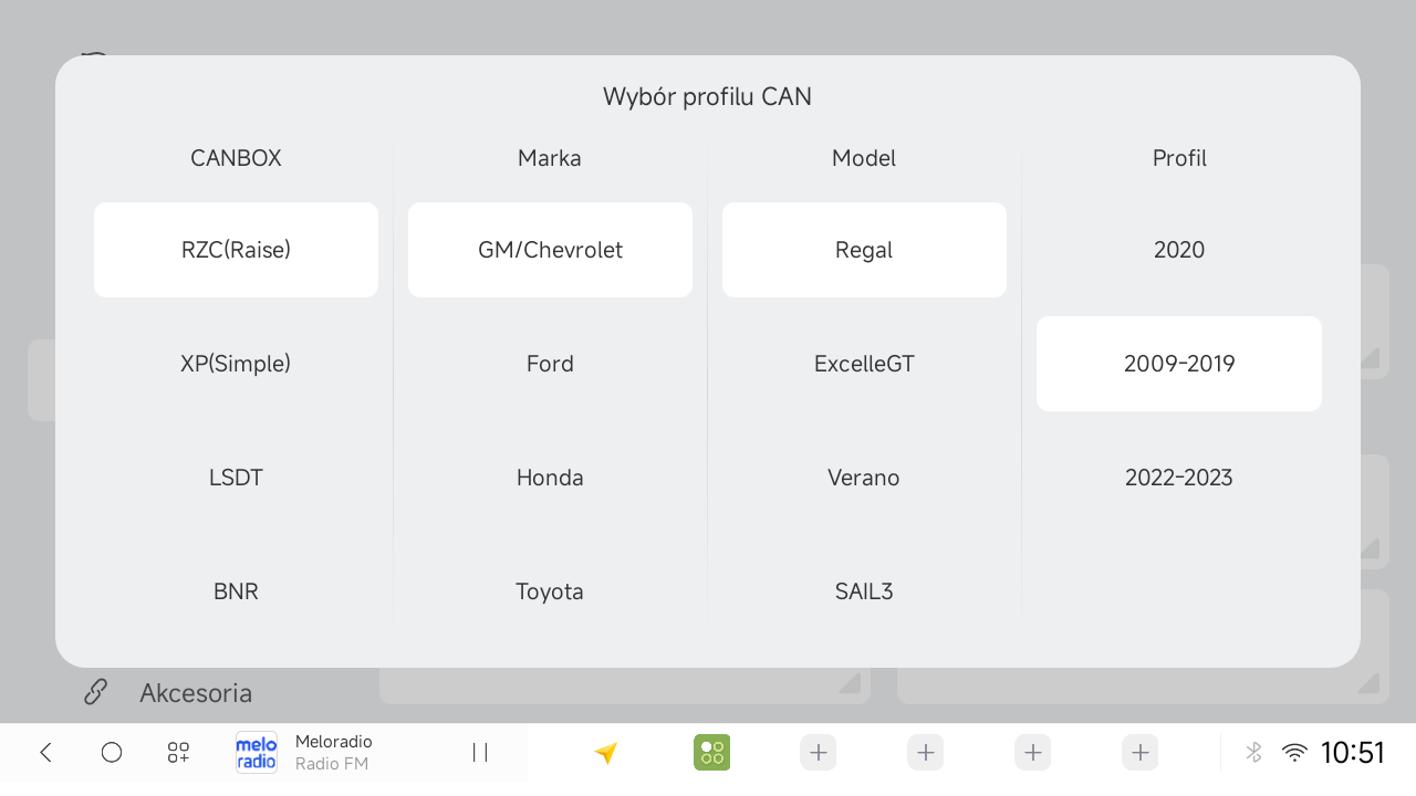

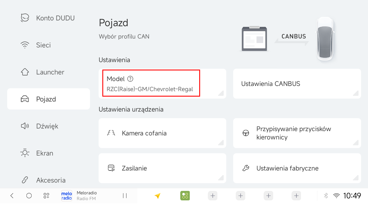

Odpowiedni profil CAN możesz ustawić na ekranie początkowym lub w Ustawienia - Pojazd - Model
Wybranie odpowiedniego profilu CAN może być czasem skomplikowane (nie zawsze można odnaleźć swój model samochodu na liście) - w takim przypadku trzeba wybrać model zbliżony, albo bliźniaczy.
Na przykładzie poniżej, w przypadku Opla Insigni najlepszy model to Regal (jest to odpowiednik Insigni na wielu rynkach).

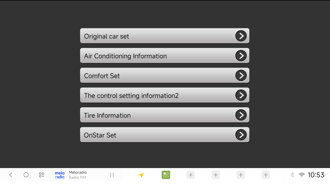

W przypadku niektórych dekoderów oraz samochodów, możesz dodatkowo zmieniać ustawienia auta.
Otwórz listę aplikacji i wybierz Informacja pojazdu
Pokaże się menu z dodatkowymi ustawieniami.
Zakres ustawień zależy od konkretnego dekodera oraz samochodu
