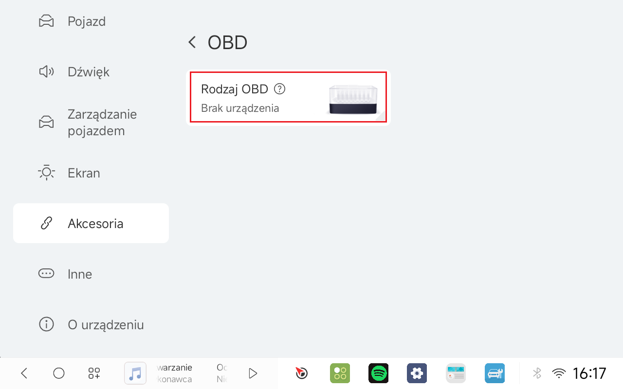

Wybierz Ustawienia, Akcesoria, a następnie OBD

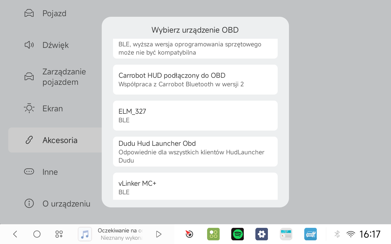

Dotknij w zaznaczonym miejscu, aby wybrać rodzaj OBD
W zależności od zakupionego OBD, wybierz odpowiednią opcję z listy (najczęściej będzie to ELM_327)

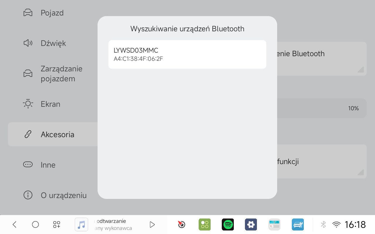

Wybierz Urządzenie Bluetooth, aby połączyć się z czytnikiem, a następnie wybierz go z listy znalezionych urządzeń

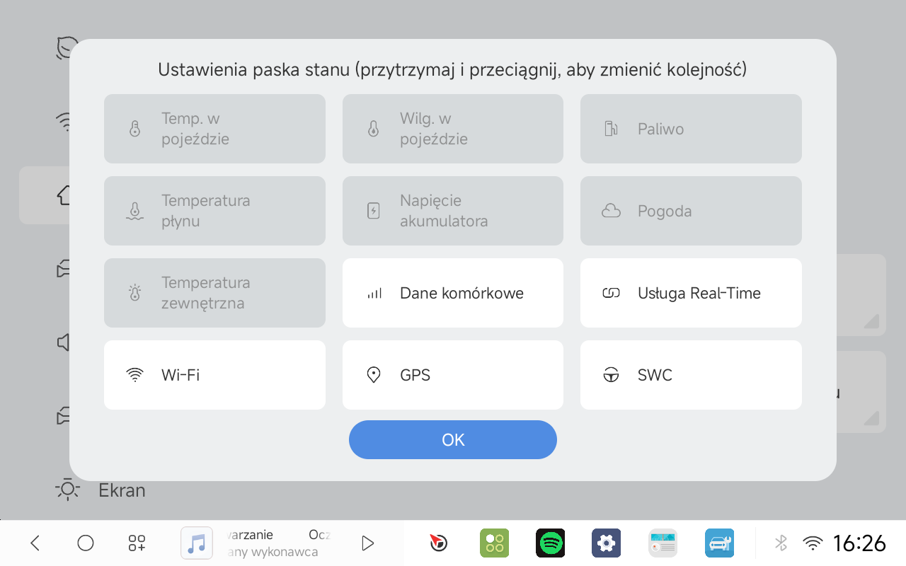

Wybierz Launcher, Pasek stanu i Ustawienia ikon paska stanu*
Dotknij na kafelkach powiązanych z danymi z pojazdu, aby były wyświetlane na górnym pasku stanu
Parametry odczytane poprzez złacze OBD będą wyświetlane w prawym górnym rogu.

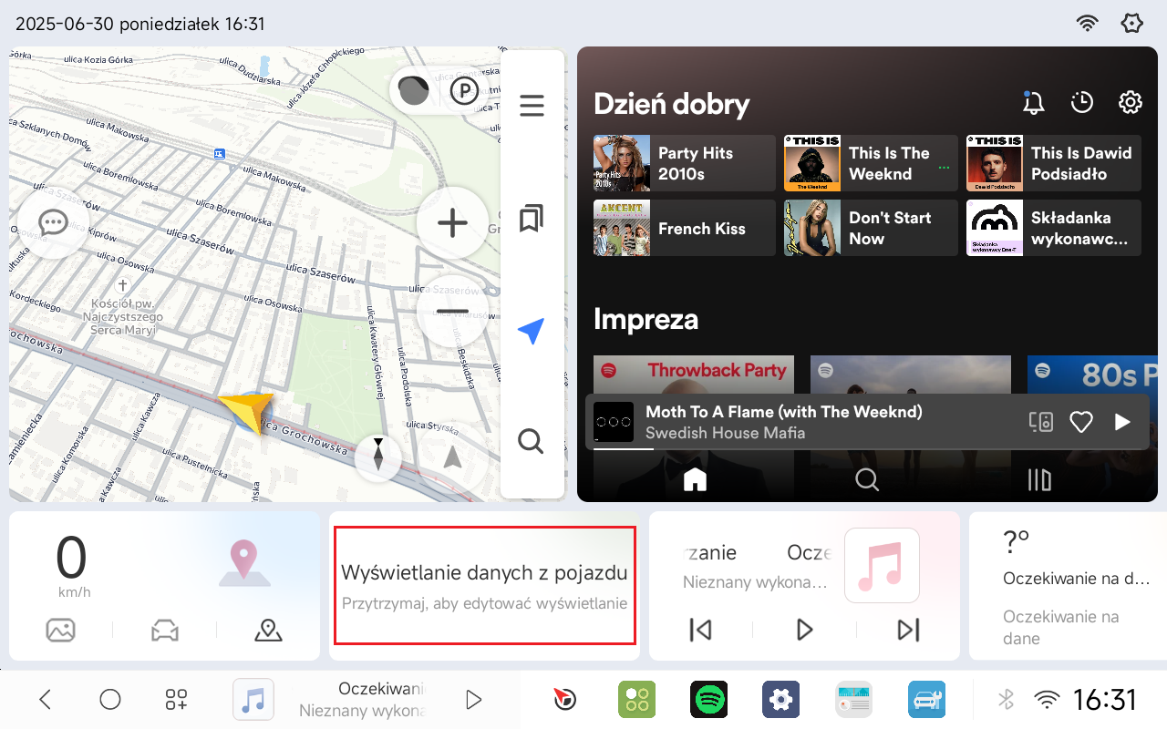

W trybie standardowym ekranu głównego parametry odczytane poprzez OBD mogą być wyświetlane w specjalnym widżecie
Przytrzymaj palcem na dowolnym widżecie, a następnie wybierz Edycja widżetów na ekranie głównym
Kliknij na + przy Dane z pojazdu, a następnie zatwierdź zmiany
Przytrzymaj palcem na zaznaczonym widżecie, a następnie wybierz Ustawienia informacji o pojeździe
Przytrzymaj i przesuń palcem na górę pozycję z prefiksem [OBD] aby wyświetlić ją widżecie. Biały kafelek oznacza aktywne wyświetlanie.

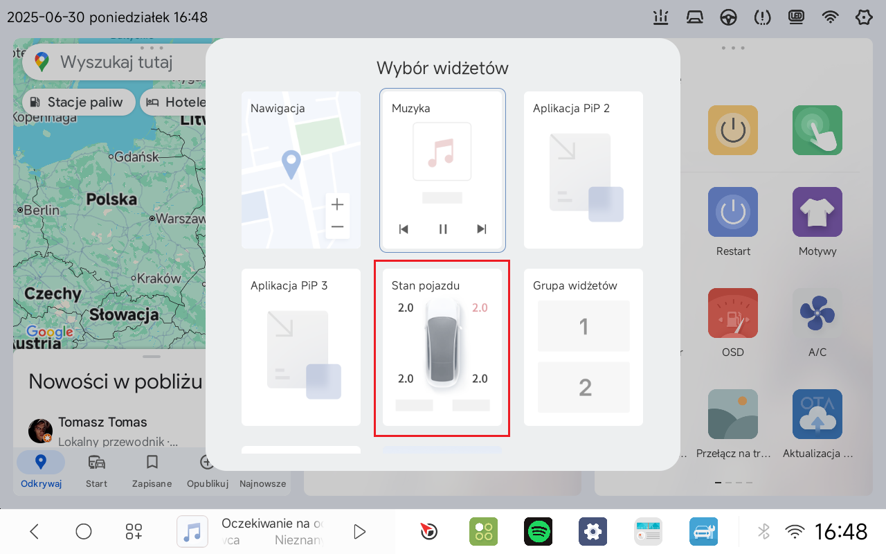

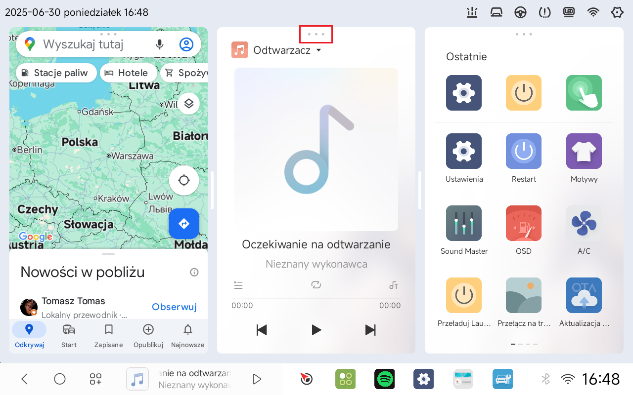

W trybie minimalistycznym ekranu głównego parametry odczytane poprzez OBD mogą być wyświetlane w jednym z widżetów
Przytrzymaj palec na 3 kropkach na jednym z widżetów
Dotknij Wybór widżetów
Wybierz Stan pojazdu
Przytrzymaj palec na 3 kropkach na widżecie Stanu pojazdu i wybierz Ustawienia widżetu

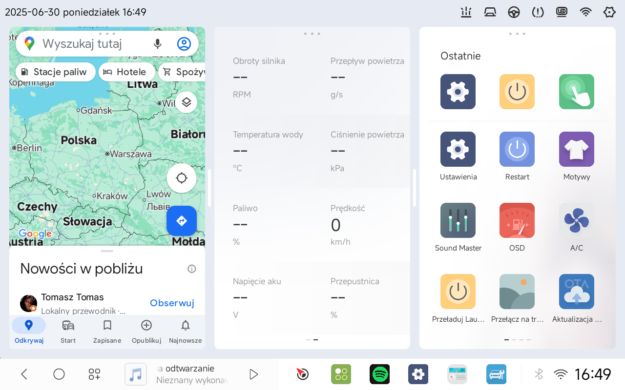

Przytrzymaj i przesuń na lewą stronę kafelek z dopiskiem [OBD], aby wyświetlić go na ekranie głównym i wciśnij OK
Przesuń palcem na widżecie w lewo, aby wyświetlić pozostałe dane z pojazdu
