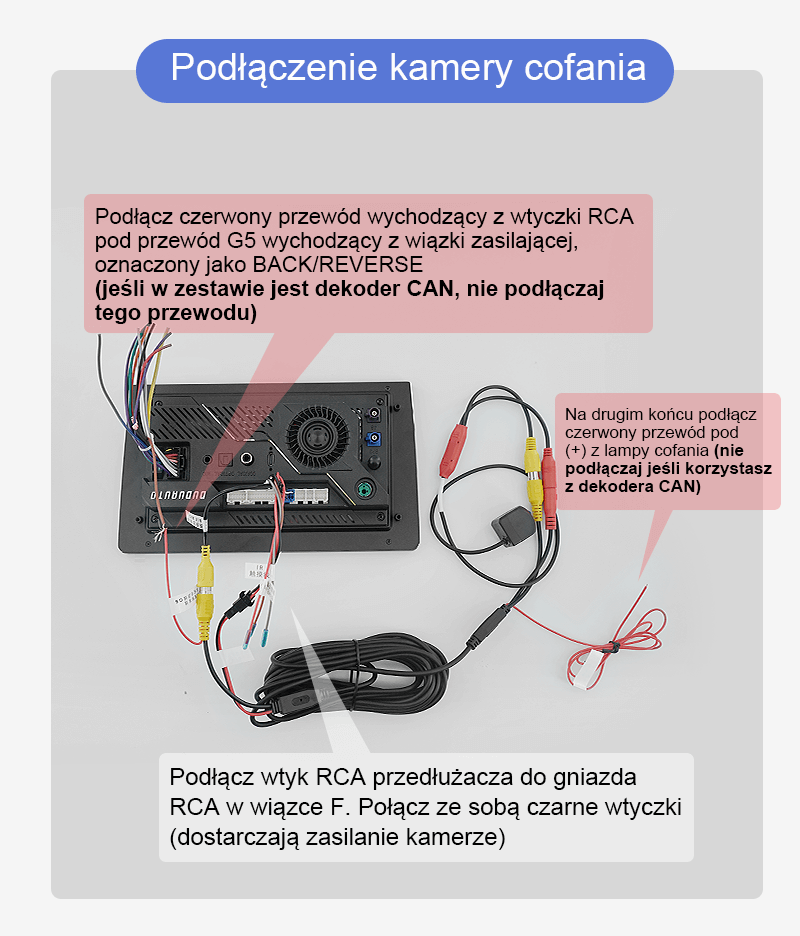

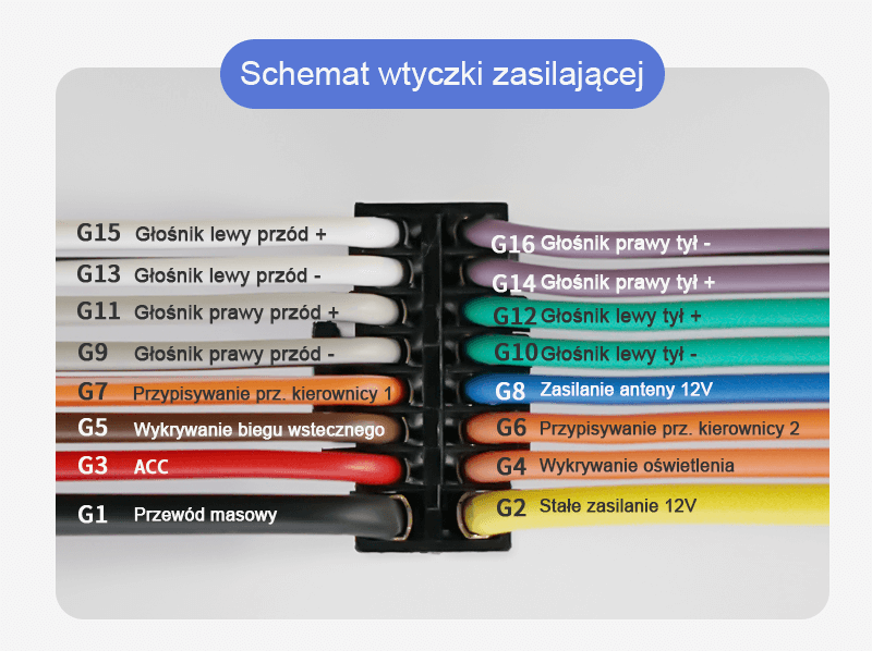

Przewód G5 służy do wykrywania biegu wstecznego, w przypadku gdy nie jest podłączony dekoder CANBUS

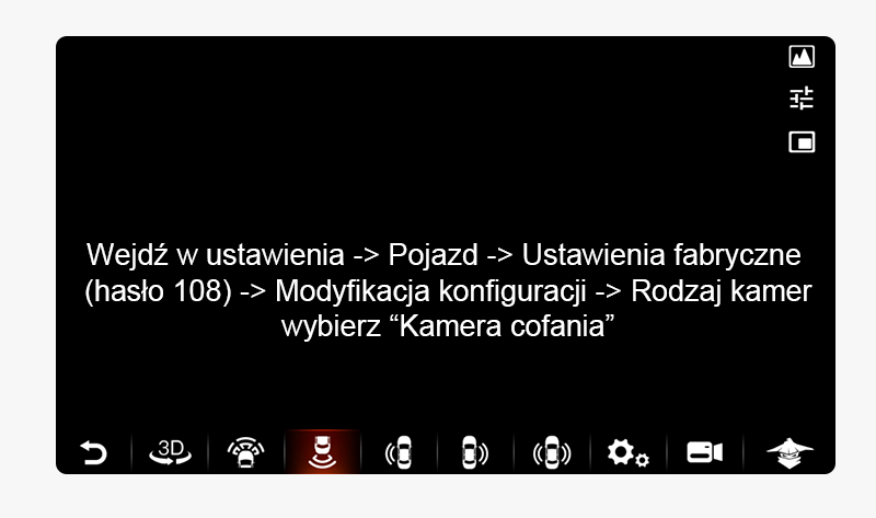

W przypadku aut niewyposażonych w kamerę cofania, można wyłączyć przełączanie się obrazu na jej widok. W tym celu wejdź w Ustawienia fabryczne (kod 108), a następnie Inne ustawienia oraz odznacz Kamerę cofania. Zaznacz opcję, aby włączyć przełączanie na widok cofania.
